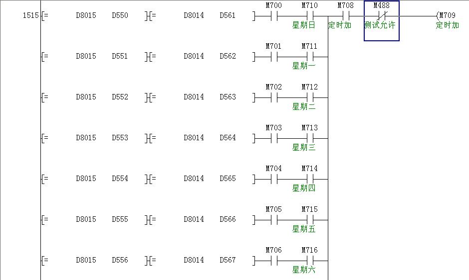

yyhexf
发帖数量: 768 个
工控威望: 555 点
下载积分: 1922 分
在线时间: 606(小时)
注册时间: 2008-01-05
最后登录: 2013-08-19
查看yyhexf的 主题 / 回贴
2楼  发表于: 2011-05-16 08:40
这个思路应该可以用了。

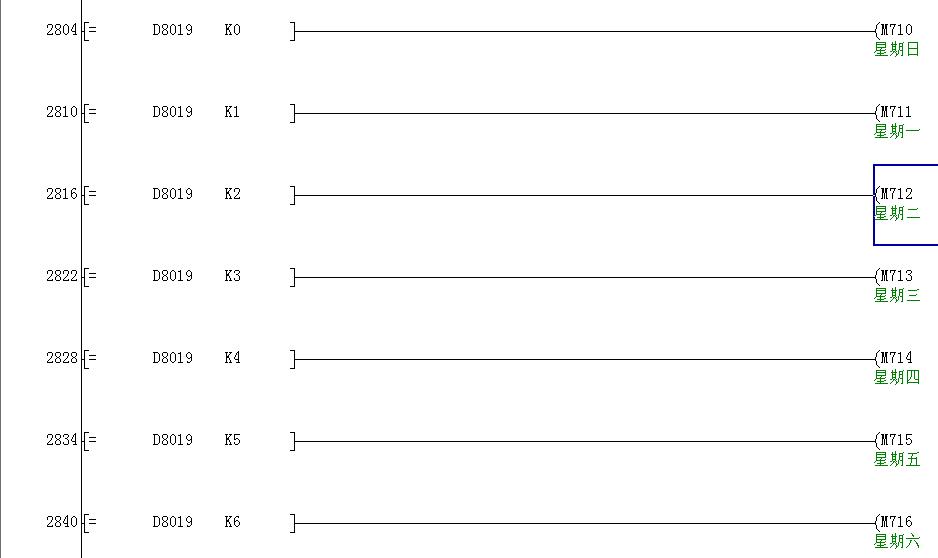

能不能稍微解释一下下啊,还有为什么上面顺序从2840到下一张图反而只有1515了,这是两个程序截的图?
请问D8015和D8014后面的d550之类的数字是什么含义?
还有后面定时加还有测试允许是什么意思啊?
[ 此帖被yyhexf在2011-05-16 08:46重新编辑 ]

    yyhexf
    发帖数量: 768 个
    工控威望: 555 点
    下载积分: 1922 分
    在线时间: 606(小时)
    注册时间: 2008-01-05
    最后登录: 2013-08-19
    查看yyhexf的 主题 / 回贴
    4楼  发表于: 2011-05-16 16:24
    D550起是触摸屏的时,分设定寄存器,M700-M706是用与不用选择,M710-M716就是我上面加上去的星期几,可以用d8019直接写。测试允许是我们机器上用的不必理会。
