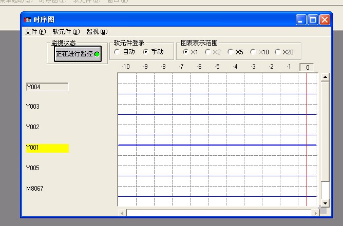

请问为什么我的时序图监控出来的都是直线?(附图)
鸟高祖
查看鸟高祖的
发表于: 2011-05-15 11:18
我用“梯形图逻辑测试启动”中的继电器内存监视里的时序图启动,结果显示全是直线,我虽然看不懂时序图,但我自己参照资料上的图片应该会有若干个上升沿和下降沿啊,请大家指教,非常感谢

首先,图上显示的不是你要的那个时间点(扫描周期),其次,时序图的图表表示范围选的太小,把范围放大试试
