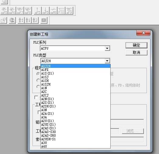

今天公司碰到一台比较旧的设备,使用的PLC型号:A0J2,一般的A系列的软件无法读取,是否有哪位高手知道可以在哪里可以下载到这个软件

8.86版不行?

好像不行吧,我的型号是A0J2的,带H的一般的软件可以解决的,我记得应该是DOS 版的软件

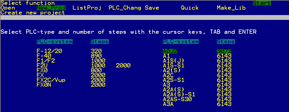

只有DOS版本的,好难找,用手持编程器,再不行换了,

可以用DOS版软件MEDOC,和原装SC-09直接读取内部程序,读出程序后备份,下次坏了,直接换个新型的PLC.
