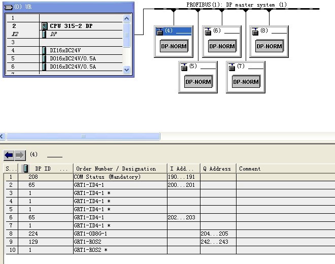

我有个西门子S7-300 315-2DP的PLC用DP 总线带了四个OMRON的GRT1模块做为从站,GRT1 的GSD文件我已安装,我在硬件组态中看到OMRON的GRT1模块的地址其中有
开始地址是200,结束地址是201。但我交叉参数连接表中看不到有关200.X,201.X,QB200,QW200和QD200的的信息,本人想知道该程序是怎么控制19
0.X,191.X,QB190,QW190和QD190的状态,在那里能找到相关的程序.
以下我把程序上传到这里,请各位前辈多多指导下晚辈,先谢谢您!

终于明白了,
地址放到对应号码的M上了,比如IW190--》MW190,在OB1程序里面,打开一看就能找到了
L PIW 200
T MW 200
L MW 204
T PQW 204,
也就是谁使用了MW200的内容,谁的信息传给MW204,都是以BOOL的形式来读取与写入的,应该是这样的吧
