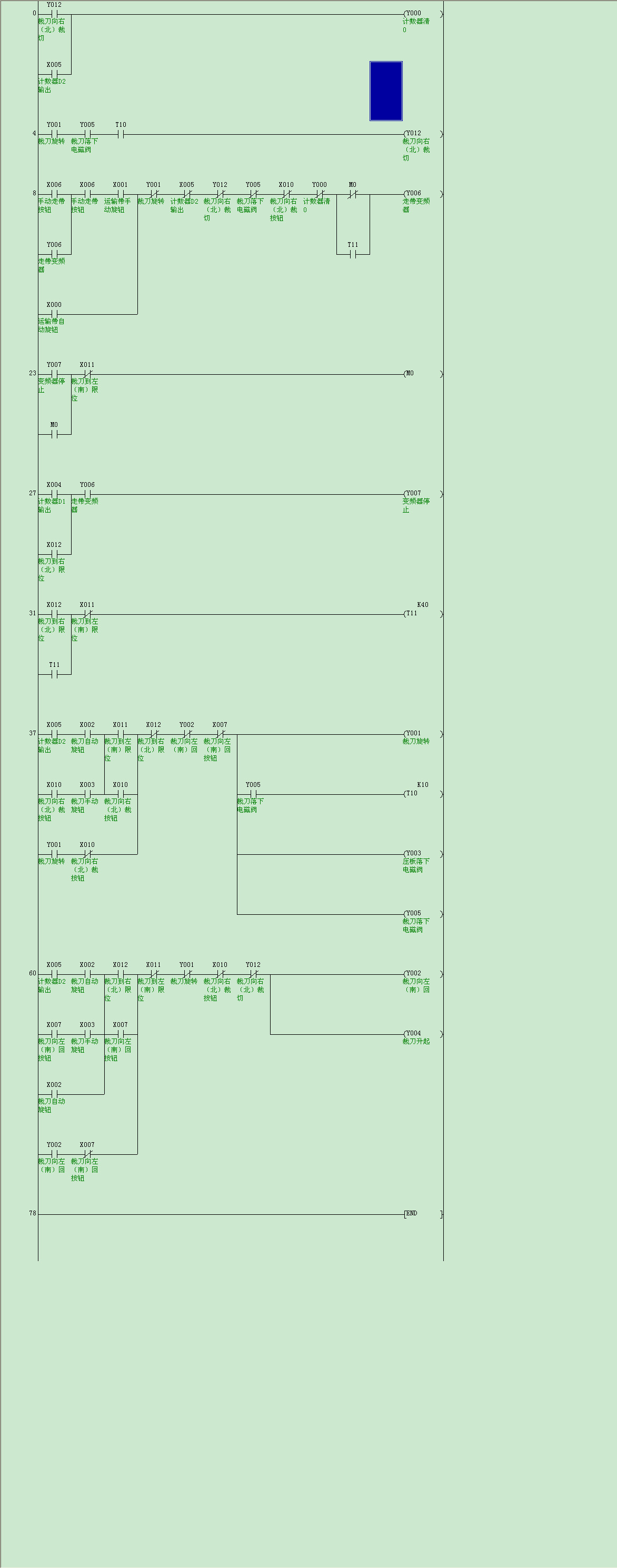

这是我抓图后的,软件应该低版本的可以打开。
下载积分:+5(铭杰工控) 麻烦版主告知一下你这个 ..

49楼
发表于: 2011-12-29 08:08
感谢版主百忙中的回帖,宽恕我的愚钝,我实在没看出来,编码器计数的数据存在哪里了?莫非版主用的是外部计数器?请帮忙解答一下。如果能上传一下接线图就更好了。

50楼
发表于: 2011-12-29 12:57
至少5年以前的事情了,是给他们改造旧设备时候的事情。计数器好象是用的外部计数器。接线图也是在现有的硬件基础上自己设计的。因为觉得简单,并没有保留。
