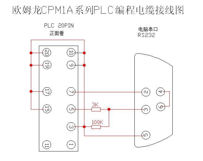

CPM1A通讯电缆怎样做呀,急呀。

我在论坛中找了好几种电缆的做法,但是都不成功。到底应该怎样做呢???

这个可以啊
CPM1A通讯电缆怎样做呀,急呀。
