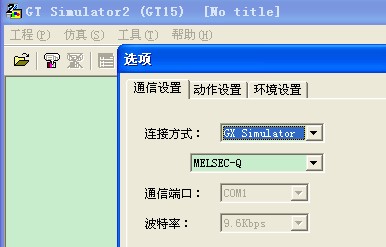

各位大佬!
我在使用仿真软件是出现“工程的PLC类型与GT simulator2设定不符”。可我选择的都是三菱FX的呀!GOT类型我选择的是A960GOT
系统环境系统设置中设置的“MELSEC-FX”呀!还有地方可以设置吗?
我在PLC编程软件中选定的PLC型号为FX2N.
是不是在仿真软件中更改一下,在线等待。

发表于: 2011-05-14 19:57
需要在GT simulator2设定里面修改PLC的类型,默认是Q系列的。

发表于: 2011-05-15 12:04
真诚的感谢你的回复,已经能够仿真了。
