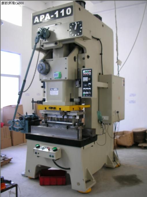

冲床需要监测工作时的吨位,用什么传感器可以采集数据传送到PLC并显示在触摸屏上?

压力传感器该如何安装啊?冲床见下图:

看图应该是液压冲床,你可以找个合适的压力传感器装在系统压力的管路上,检测系统冲压时的系统压力传给plc处理,希望对你有帮助。
机械冲床,不是液压的。

应该接在高压油管上

可使用TLG系列吨位荷重监视器,通过设定机床与工件加工负荷极值,可提供负荷峰值报警、趋势报警、自适应报警及成形区域报警等多种报警模式,实现遇警瞬间停机,警模式,实现遇警瞬间停机,以保护机床,延长模具使用寿命,保证加工工件的一致性。它采用的是应变传感器进行感应的,装在受力柱上即可。
