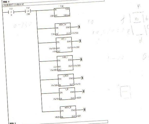

如果VW300的值是22,I_bcd,转换完应该是多少,I-B是什么指令,QB1怎么显示俩位数的?

I-B是将十进制数据转换为BCD码,因此22转换为BCD码显示也是22,但是其二进制显示为0010 0010,而非原来的0001 0110。
