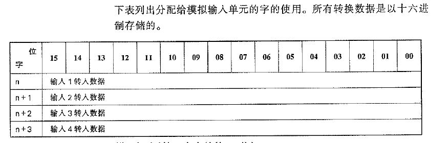

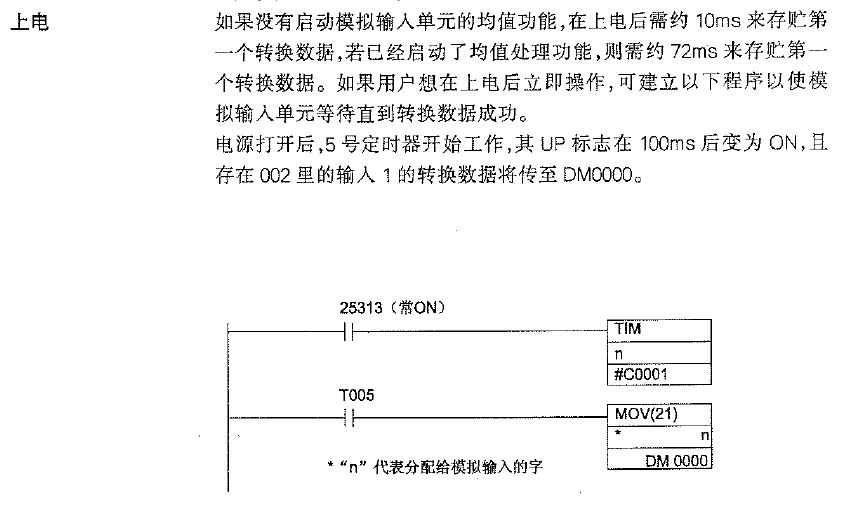

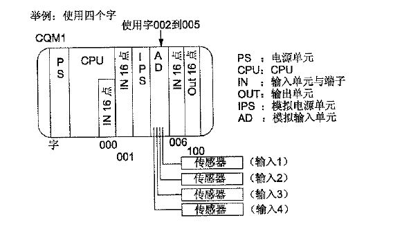

在欧姆龙QMCQM1H里如何编写模拟量程序,请高手给个程序。查手册没明白请高手指教。

模拟量输入:从相应的通道读入数值,做相应的计算,得到实际值

能给我一个程序带注解的看看吗,谢谢,理论知道,编写程序就不知道怎么编写了。
