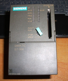

S7300 315-2dp 没有EPROM是否可以存储程序 是否可以和电脑连接?以前没用过300 400的东西 具体CPU型号:315-2AF03-0AB0 谢谢

必须 用MMC卡.. 否则不能下载程序(没卡存那?)...

楼上的不懂就不要乱说,315-2AF03-0AB0 是老型号的CPU了,自带内存,没有卡照样下载程序,但断电会丢失,所以有一个小电池
