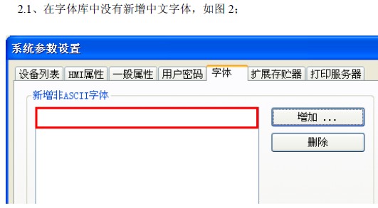

用的是 WEINVIEW MT8000
下载好程序后  字体都是方块
另外两台没有问题
用的都是同一个程序
应该是字库问题
可是怎么修改字库?

在软件的设置里面添加字体就可以了。

问题 一共三台
前2台没问题
最后一台 无法显示
是那个屏幕自身字库的问题?

楼主是不是用的EB8000软件,如果是的话请点击 工具-反编译,然后点击反编译在输入到触摸屏,不行的话还有一招,稍微麻烦一点,点击所有的文字,(逐个来)然后点上面的标签  <使用BITMAP字体>前面的方框勾上
点 反编译  说格式错误

问题解决了
但是感觉莫名其妙
我先用反编译  因为写的反编译错误么
我就按第二个方法  但是 图比较多 我就决定先改2页试试 再说
但是考进去 发现 字体能正常显示了
我也不知道是方法1的效果 还是方法2
