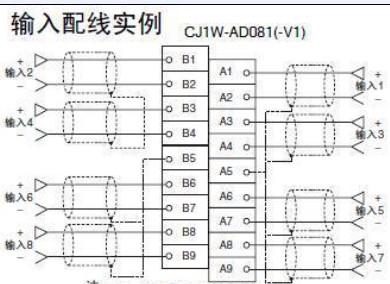

各位大侠,小弟跪求OMRON-CJ1WMAD42与压力传感器的接线图,手册上的说明太滥啦,看不出来。先行拜谢

以AD081为例子,电压或电流输入,通过模块的拨码开关调整选择。

谢谢,这些我倒是知道,不过吗传感器电源是从哪来的呢?适用于哪种类型的传感器呢?还得向仁兄请教啊

电源是和传感器串接的。
