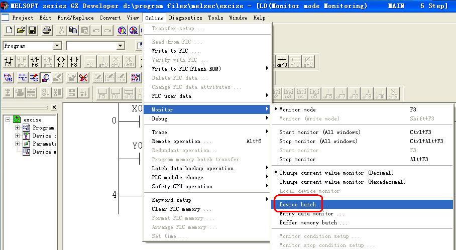

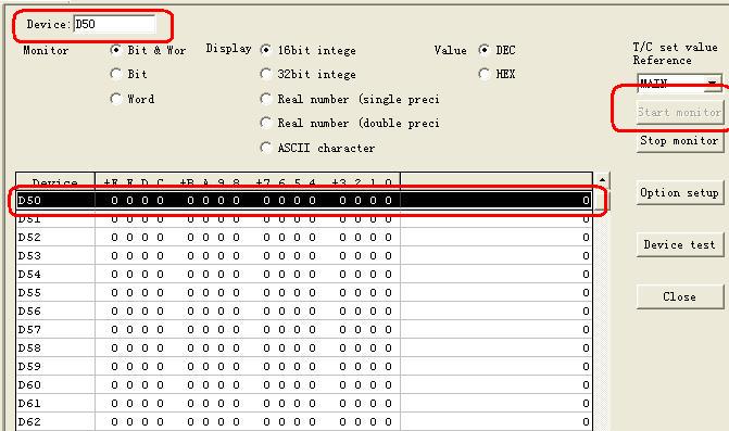

怎么查看三菱plc仿真是D50以后的值

RT
请教各位大大

如图:

呵呵 你可以用中文版的8.4的啊 仿真面板上可以摘到的IO
