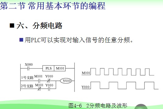

大家好 有谁会设计plc四分频电路 帮忙发到我邮箱上
mazhenpeng21@126.com
或在此上传图片解决 谢谢

2分频知道了,四分频也会了吧(待分频的脉冲信号加在X000端)

可按2楼的方法编程。
