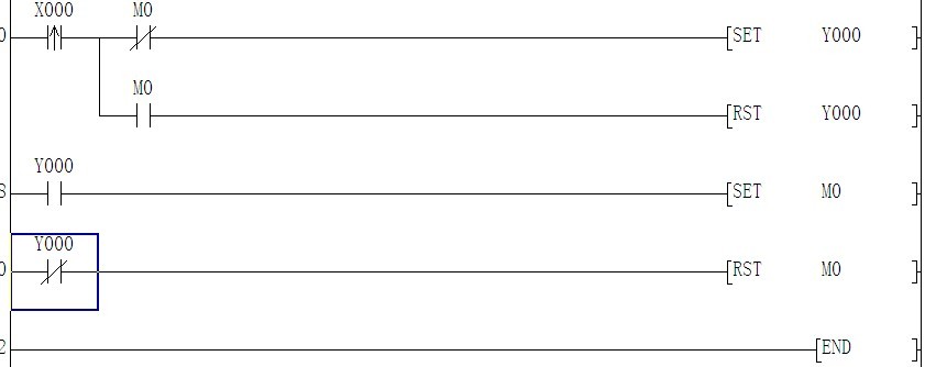

各位大虾,请问梯形图怎么写程序才能实现 仅用一个复位按钮来控制电机的启动停止呢(就是按一下按钮电机启动了,再按一下电机停止了)?小弟先谢谢各位了

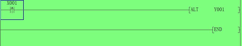

用交替输出指令就可也了!
例三菱ALT指令

ALTP 指令。。。。。。。。。。。 简洁方便

试一下这个

发表于: 2011-05-09 19:26

这样应该可以
