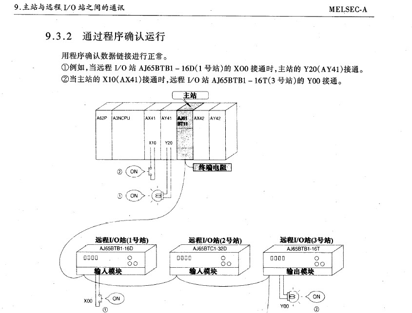

三菱A系列主站模块A1SJ61BT113与远程I/O站的通信,请问图片中主站的Y20(AY41)接通,X10(AX41)接通,其中的AY41和AX41值得是什么,,谢谢……

引用楼主huangliangl于2011-05-09 11:39发表的 三菱A主系列主站与远程I/O站的通信中的(AY41)和(AX41) :
AY41和AX41是主站中兩個模塊,圖中畫的很清楚
