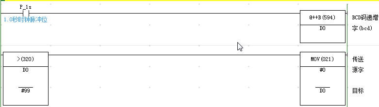

2位 七数码管 从0显示到99 一秒递增一位 哪位好心人帮个忙

引用第2楼汇荣铝业于2011-05-09 09:25发表的 :
欧姆龙板块的所有问题基本都是版主一个人回答,看来欧姆龙还是有点难度。
可能你刚接触OMRON的原因。

是啊,刚弄欧姆龙不长时间,版主,@++B,前边加@代表什么意思?

@指的是上升沿执行一个扫描周期,相当于三菱的脉冲执行型P

如果要用七段数码管显示出来的话,程序不是那么简单的
