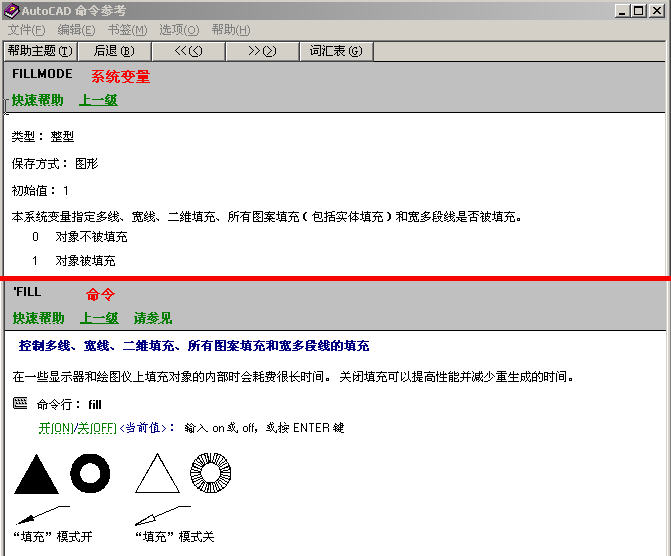

请教高手:CAD中的系统变量Fillmode是什么?

Fillmode----填充模式。。。。一般没有动过它。。。。
看网上贴图的示例:

    2楼  发表于: 2011-05-09 08:40
    引用第1楼sjm213于2011-05-08 22:23发表的  :
    看网上贴图的示例:
    [attachment=61177]
    请教版主:怎么调用?

    3楼  发表于: 2011-05-09 10:03
    你可以在菜单栏中点击“工具”中的“选项”,打开“选项”对话框,在“显示”中的“显示性能”中,将“应用实体填充”前打勾;然后在命令窗口中输入fillmode,

    4楼  发表于: 2011-05-09 11:29
    引用第3楼工控apple于2011-05-09 10:03发表的  :
    谢谢!正是!你是CAD高手!请教:你是怎么学好的?有什么方法?
