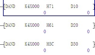

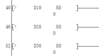

这个怎么比啊请教高手,谢谢了

怎么算那个数据我只要X0到X4还有Y点只要Y1到Y3,这个程序怎么写

看三菱FX系列手册,应该比较简单,比较两个数的大小,相等、大于、小于,条件满足,该触点接通

比较的结果驱动相邻的3个内部继电器的点,驱分别是比较值大于动作,等于动作,小于动作。
