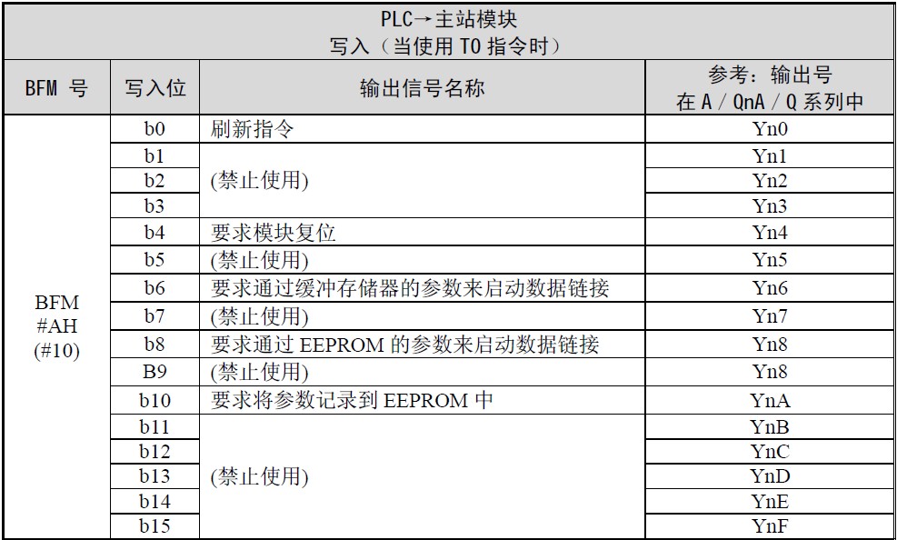

图片中的Xn0或Yn0中的n是不是指的是模块所在的位置号?

我肯定的告诉是的。
在Q系列,特别要注意。

非常谢谢!
