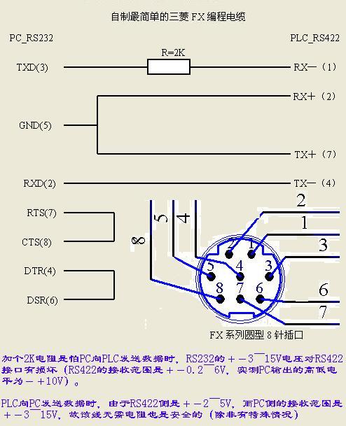

自制三菱编程电缆
xing-xing
查看xing-xing的
发表于: 2011-05-05 18:00
自制三菱编程电缆;与大家分享。

安全吗?

这种我也做过,通信时间长了电缆发烫,会烧端口。
要加光电隔离。

要加光电隔离
