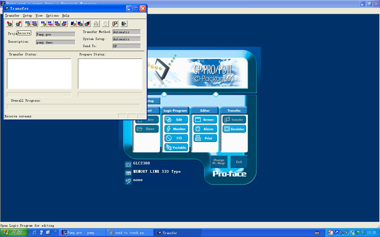

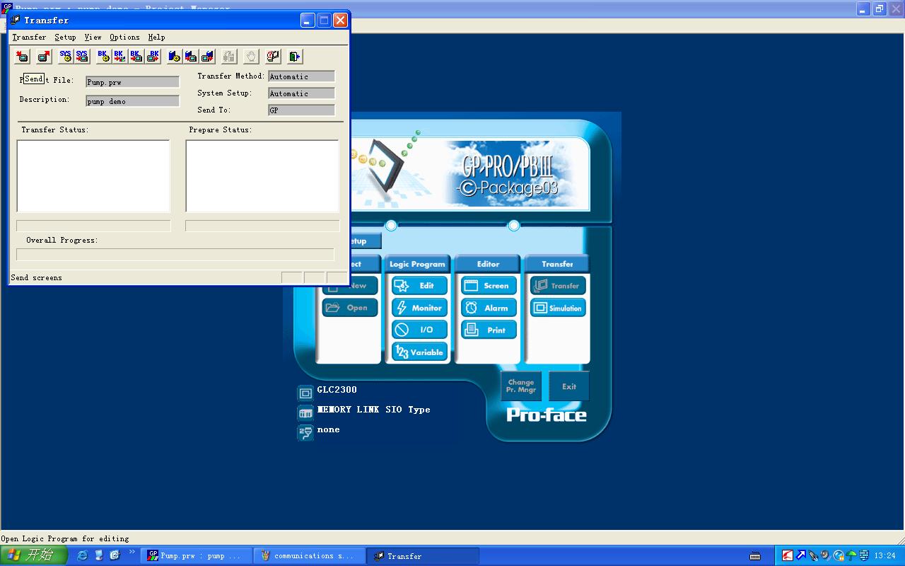

pro-face 界面程序如何下载

手冊中有講!

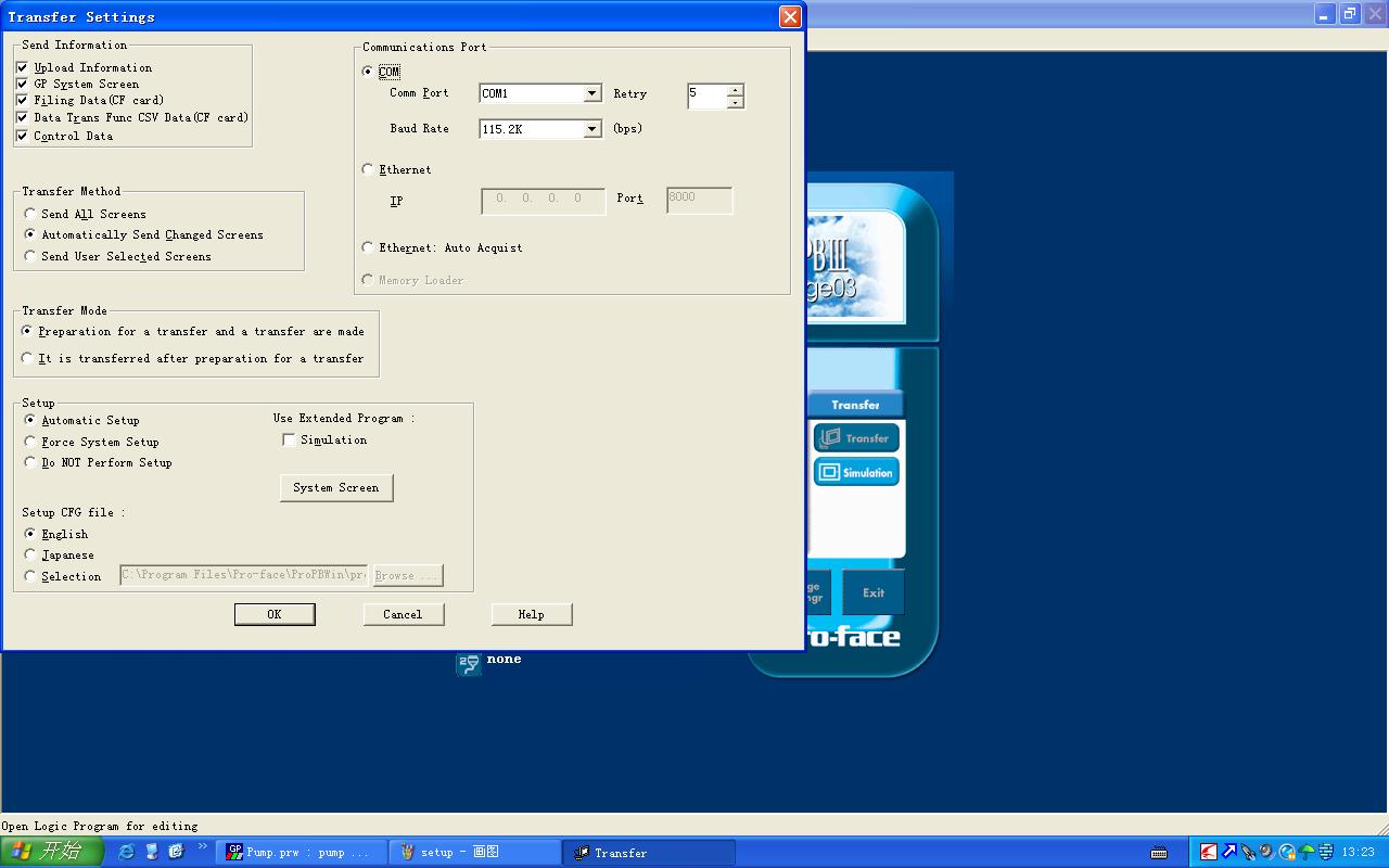

还有两步

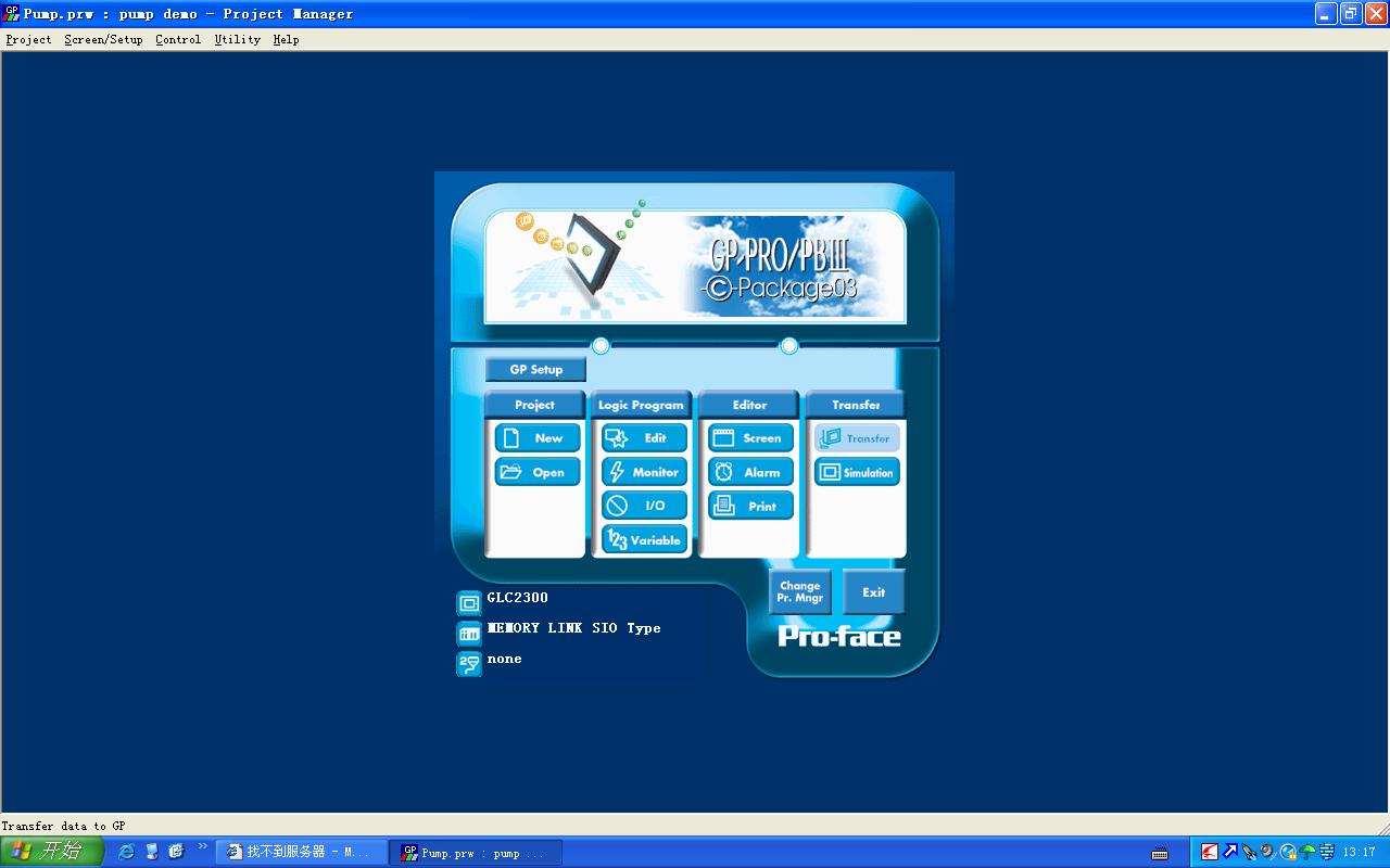

谢谢先,但如何下载事先没勾选(装载信息)的界面,下载时提示无法装载gp信息

你在上傳到人機的時候沒有上傳系統信息的話就不能再將人機畫面下載到電腦了
