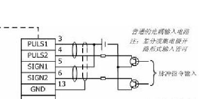

松下FP0-C16T,位置模式,3与5一起接正极,那么,Y0与Y1,4与6脚怎么接呢?谢谢。

Y0接4脚,Y1接6脚

如果电压不对需要串接限流电阻
