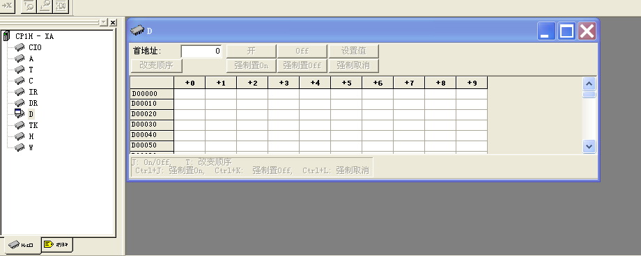

利用编码器做定尺 编程用CTBL指令 D寄存器需要输入16进制数 我想用文本显示器输入10进制数 这个在程序里应该怎么转换怎么输入 另外寄存器D应该怎么设置 是在编程软件的内存里设置吗还是用编程的方法

文本显示器用BCD码输入,D输出就是十进制。我是这样设置的,你可以用监视模式验证一下是不是。

是在内存里设置D0 D1 D2 D3 还是用程序MOV传送呀
