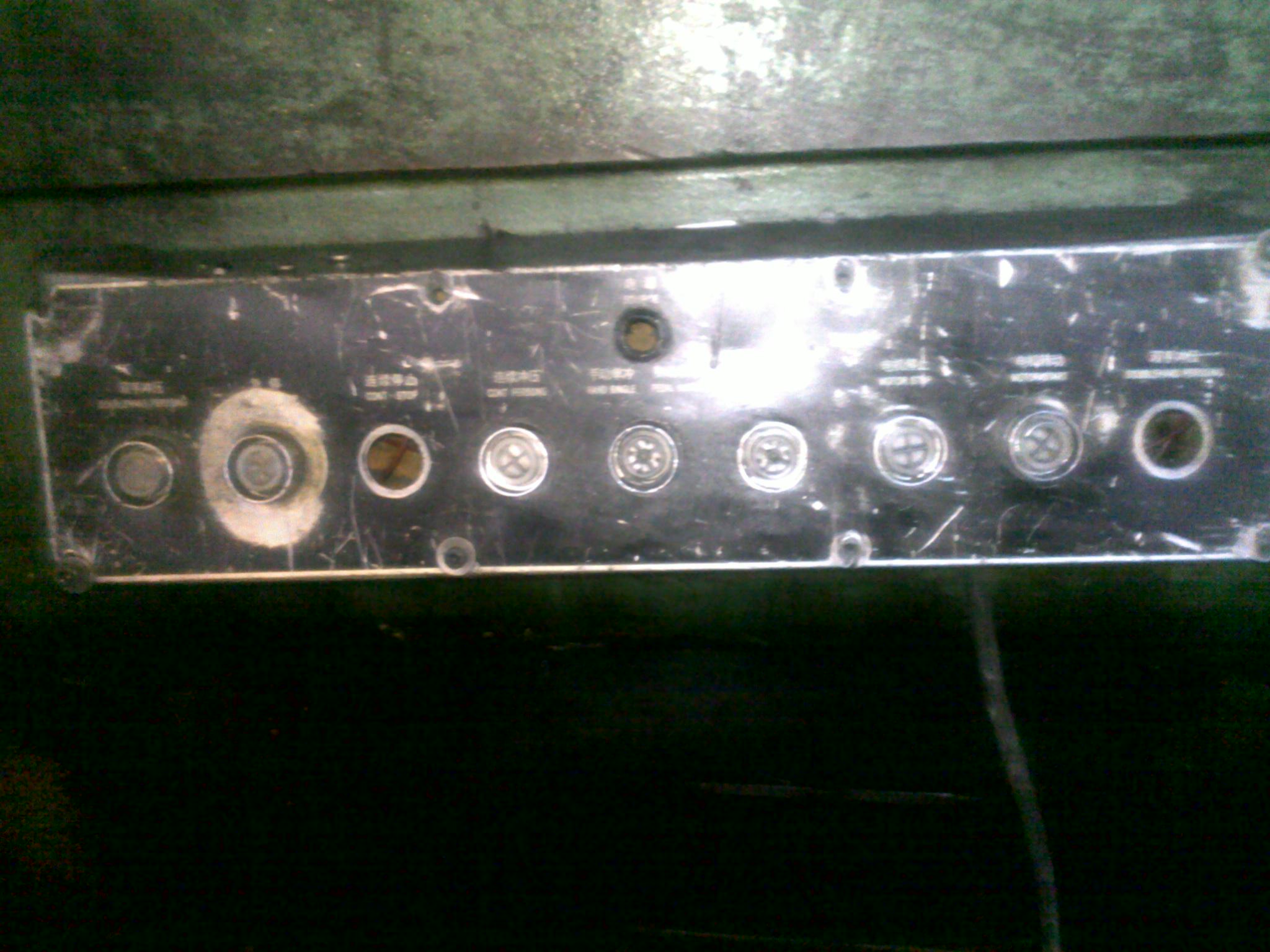

各位师傅大家好:
小弟在这里一个问题请大家帮忙,谢谢。我在一个五金厂做,冲床上面的按钮换一批新的没几天就被操作员把按钮上面那个带颜色的小片片安掉了,换了好几批了。每次多这样,各位师傅能告诉我有什么办法不要他们把那个东西按掉吗?或者有什么好点的按钮介绍一下的,我买点换掉。非常感谢! 有好点的按钮发个图片给我,我QQ921891830.。非常感谢了。

你的型号是不是LA19按钮?如果是买正泰NP2-BA系列即可

用正泰的NP4-11BN系列你试试

用富士的大头按钮,协易冲床上就是用这样的。很少坏的。

买NP2型的按钮,试一下

LA90-10蘑菇钮自复型的就可以了.建议不要用正泰,人民什么的,用红波或其他质量好的,一分钱一分货。普通的平按钮也要好的才行。

用施耐德的按钮,绝对不会掉。至于型号,你查查。。。。。。。。。

还是用好点的按钮,施耐德的还可以。

用西门子的嘛,不过贵哦
