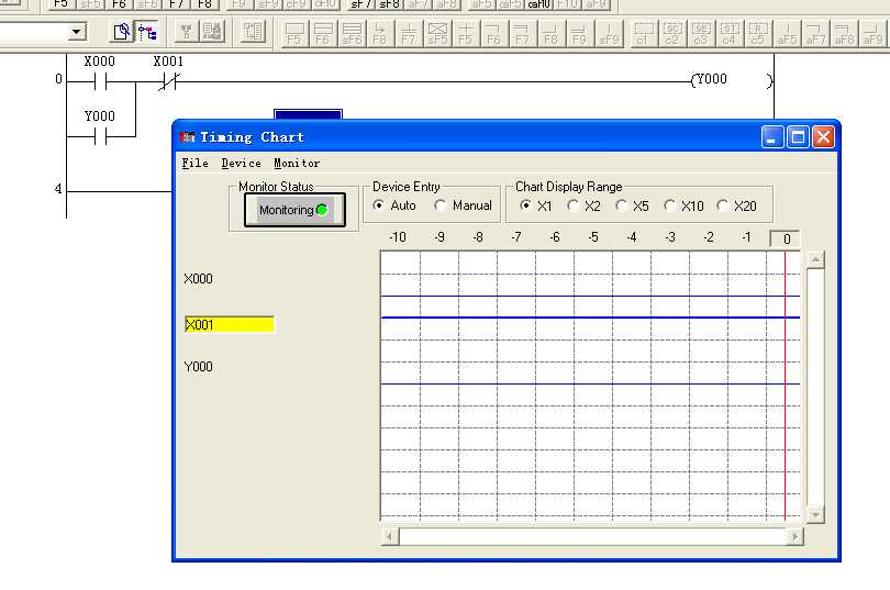

三菱仿真软件具体怎么用啊(plcGX Simulator-6c版本),能不能用一个简单的程序举例说明下啊。

点击工具,然后选择梯形图逻辑测试启动,就打开了

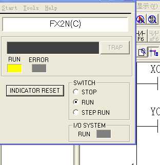

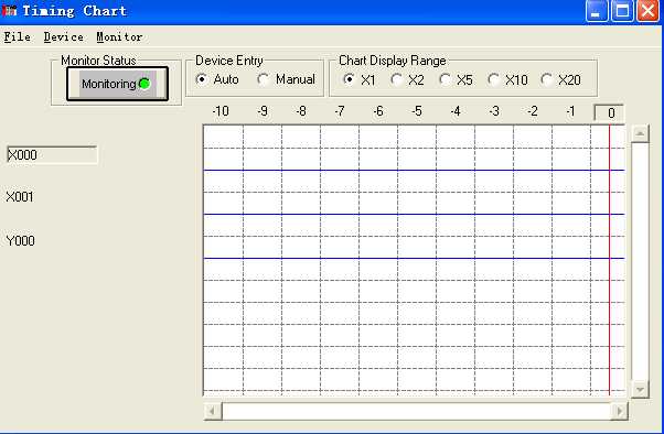

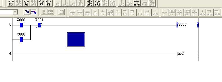

首先创建新程序(工程)编写程序。待编译通过后进行仿真。具体简单例子如下:
1)点击梯形图逻辑测试启动/结束按钮。
2)打开仿真窗口
3)启动仿真运行
4)双击X0,看程序能流已经激活Y0
5)关闭X0按钮使能,双击X1这时Y0能流降被切断
