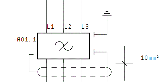

这个电学符号代表的什么意思?
yylyhr
查看yylyhr的
发表于: 2011-05-04 08:53
下面的这个图片里德符号式什么意思?
这是我在一个西门子的资料中看到的

不太清楚,应该是变压器,调压器,或者变频器之类的东西,或者看全图可以猜出来。
这个上面接的是一个空气开关
下面接的是一个变频器6SE6 420

应该是逆变器

是不是抗干扰高频滤波器?

三相电源滤波器。

这个器件的编号是6SE63000-OBE23-6AA0

应该是滤波器!

这就对了撒,是滤波器

做为滤波器我想应该只是那个虚线的部分吧?
就下图的这个

是滤波器,虚线部分是四芯外套金属屏蔽线

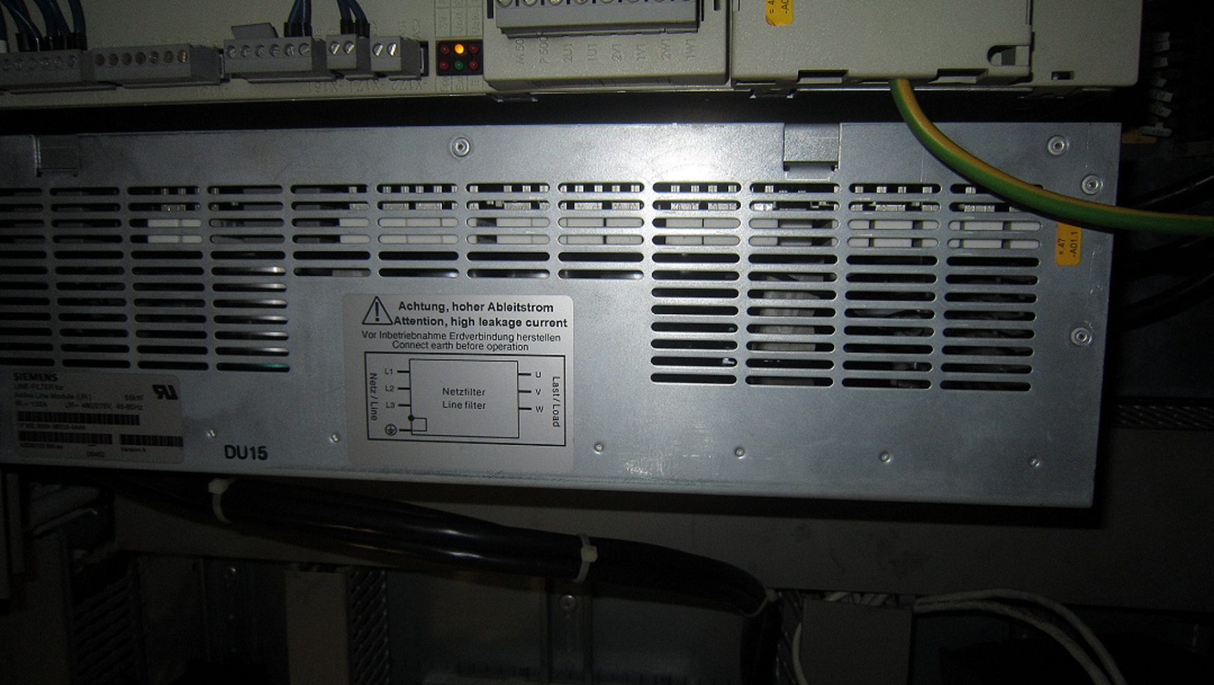

发表于: 2011-05-06 11:13
补充一点
这个是实物
