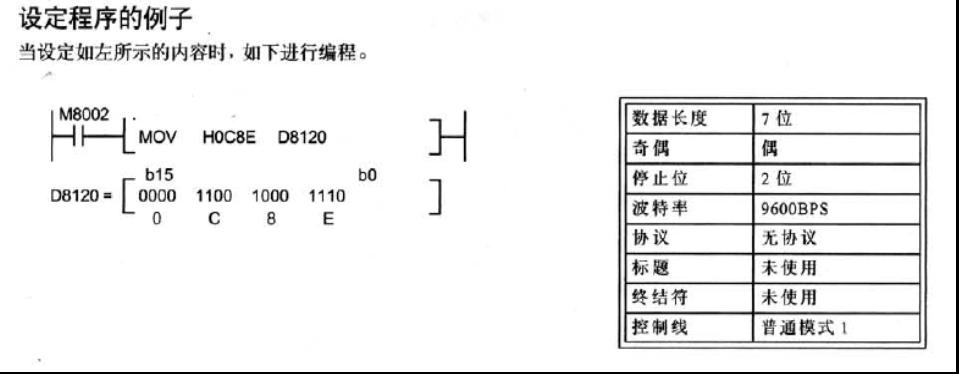

希望斑竹加精,同时提醒看帖的人 ,回帖是一种美德。
先写到这里,以后慢慢完善。

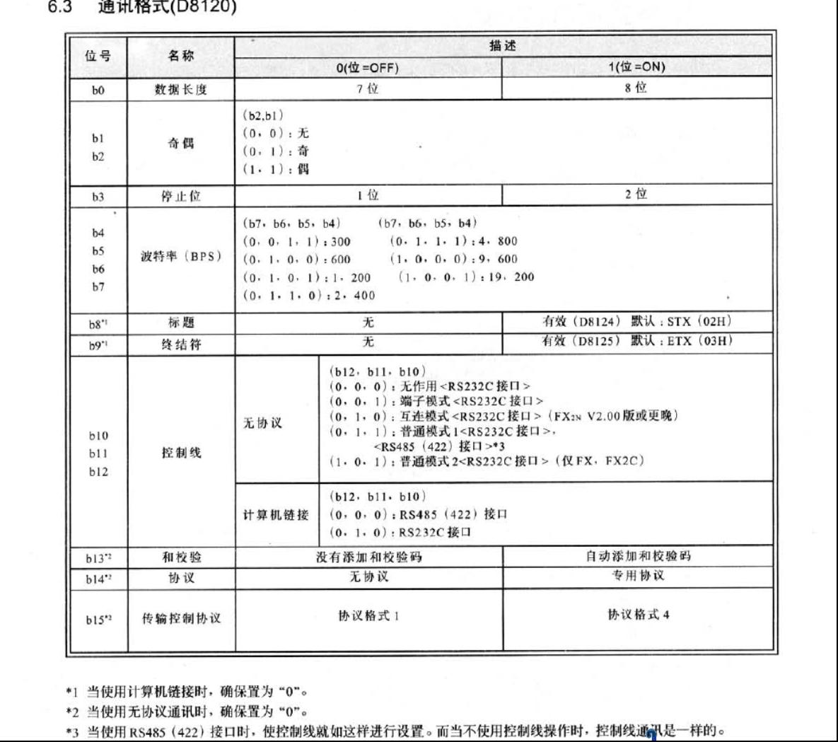

详细设置,以后慢慢完善。

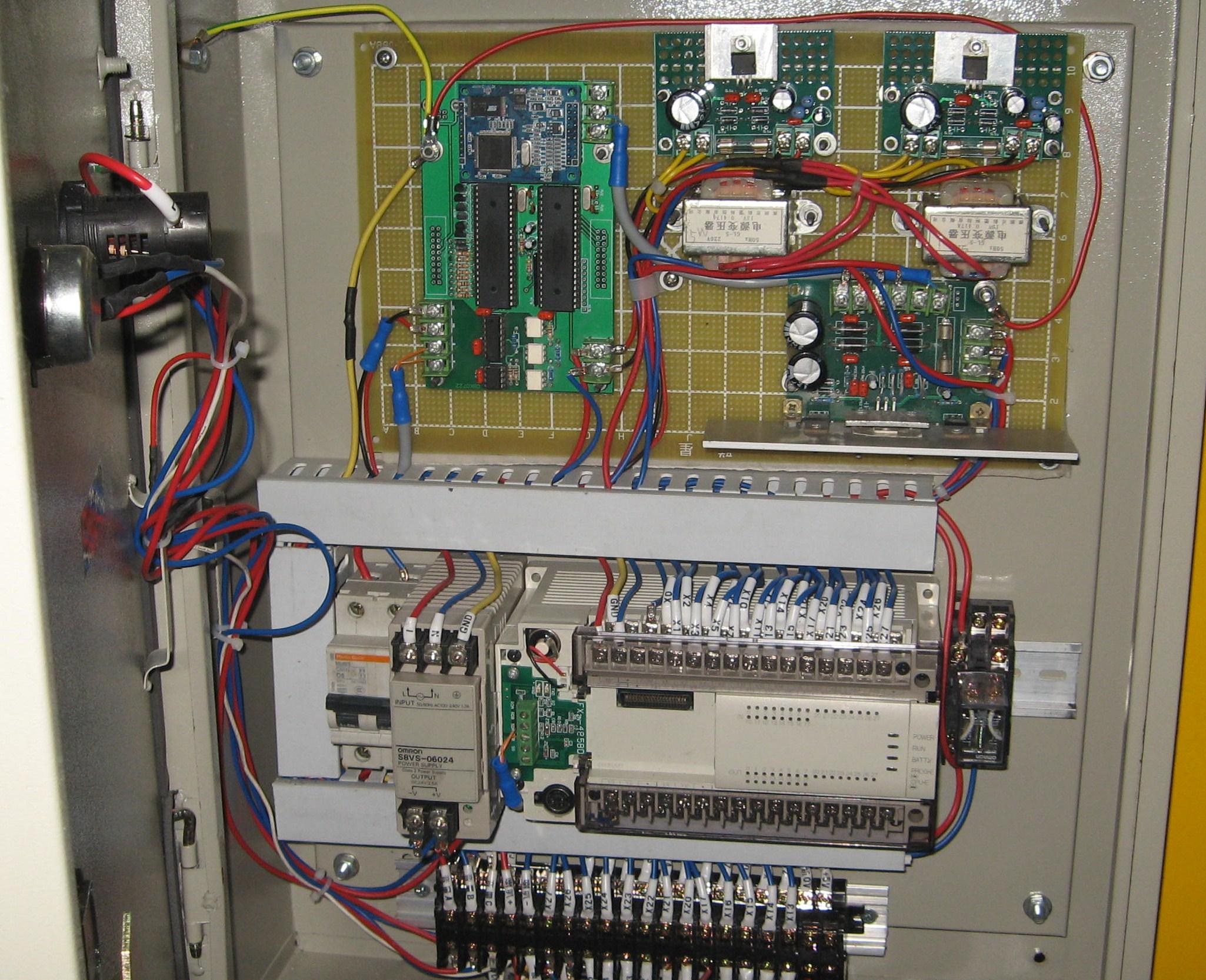

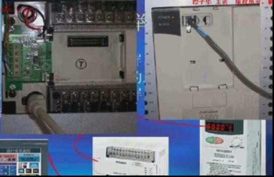

楼主,请问485BD与电脑通信能不能这样做
还有你用的上下两层的端子排是什么型号的

這是你自己設計,配電嗎 ?
學習中

就这个样子还拿出来臭美,只要是搞工控制的都行
为了我们能够继续有饭吃,一起努力的去探讨

有点不清晰
