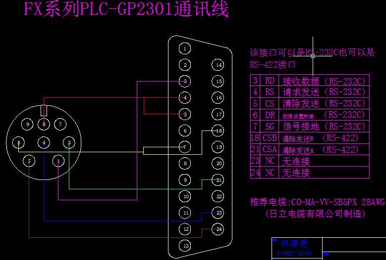

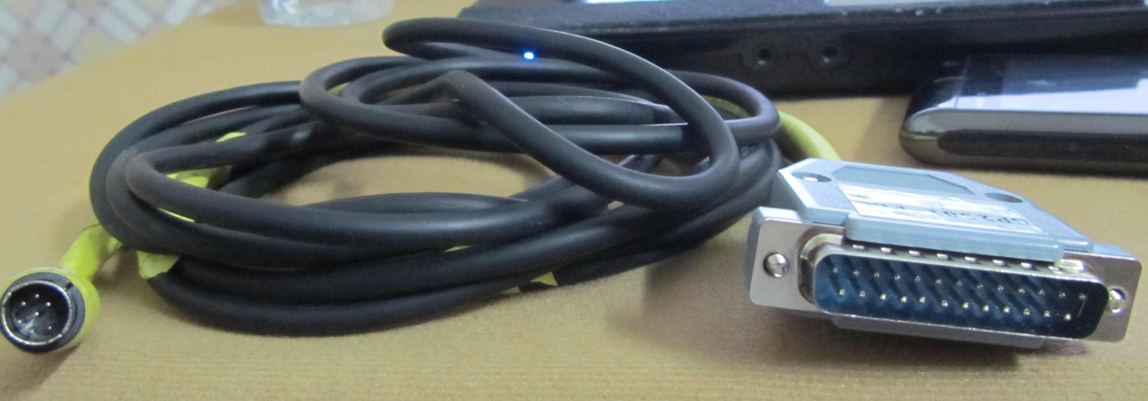

日本工厂现在越来越喜欢喜欢使用Pro-face触摸屏了,写申请单想买一条原装的,一直没批下来,只好自己动手制作;
同时也给想学习的人给点提示。
本人已经试验100次,绝对可以和FX任何系列PLC通信,电缆不发烫。
请求斑竹加精。
