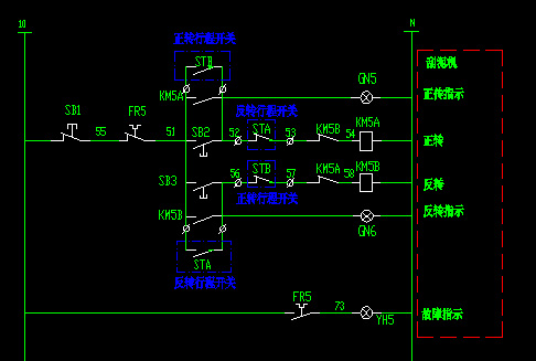

按图接了个回路,行程开关带正反转。热继电器是正泰的NR2型。上面有一个试验用的STOP按钮,无
论是正转或反转按STOP后,故障灯都不亮,元器件都是好的。为什么会是这样?

你的故障燈是通過熱繼電器的觸點控制的,只要馬達不過載是不會亮的

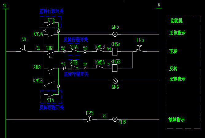

我是做电控柜的,做完柜子调试,只需看接触器是否动作,NR2型热继电器上STOP就是在没有马达
时,手动让他过载用的。至于REST按钮也按过的,总之操作上是没有问题的,元器件也是好的,可能
是原理上有问题,但是我说不上,请高手们能从原理上分析。后来把热继电器换到停止按钮后面功能
就实现了。

那你的热继电器上的STOP按钮能起到手动过载的状态吗?(这种热继电器没用过,无法下结论)

我问一下,你在按下stop后,接触器是否断开,正反转指示灯是否还亮着?从图上看是不管你的正反转控制电路是否正确,只要按下stop后,故障指示灯都应该会亮,也就是热继常开只要通就应该会亮,故障指示灯回路与你的控制系统没有关系,你说把热继换过之后就可以实现了,我觉得是原来你的故障指示灯回路线没有接好或接触不良! 以上只是个人见解.
按照我的第二张图接能起到手动过载的作用
按下stop后,接触器始终断开,正反转指示灯一直亮着
