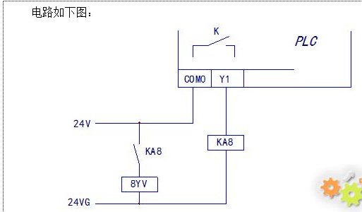

液压站共由8只电磁阀控制,8只电磁阀的供电是直流24V,8只电磁阀由PLC据工艺流程实施自动控制。两名实习生围着液压系统和PLC电控柜来回转了几圈,测了一下电磁阀(标号为8YV)线圈有正常的电阻阻,大概几十Ω,判断电磁阀是好的,请操作工人操作了一回电控柜,其它七只电磁阀都能正常动作。但8YV线圈两端总是得不到电压,不能吸合。两名实习学生大致检查了一下线路,由PLC的输出触点驱动中间继电器KA8,由KA8再控制电磁阀的动作。

    李师傅说:根据这种故障情况,我应该先将电控柜的控制电源停掉,从控制端子测一下8YA两线端子的电阻,为几十Ω,说明引线和电磁阀线圈基本正常。其实这一测量也就查出了8YA的控制引线断路了,换引线就能将故障修复。
    学生问:如果引线和线圈都是好的,8YV仍不动作呢?
    李师傅说:下来应该检查PLC输出端的外围控制线路了。
    李师傅说:找到PLC的两个输出控制端子YO、COM0,其实两个端子内部就是一个继电器常开触点,说白了,PLC控制端子就是一个小开关,开关闭合时,中继KA8得电,接通8YV线圈电源,电磁阀动作,对不对?
    我们可以先将YO、COM0两个端子短接一下,观察一下KA8是否动作,如果KA8正常动作,但8YV并不动作,再短接一下KA8的常开控制触点,8YA正常动作了,则说明KA8坏掉,常开触点接触不良;若短接YO、COM0两个端子,电磁阀8YV正常动作,说明PLC输出外围电路是好的;若短接YO、COM0端子,KA8不动作,检查24V控制电源和引线。
    当然,在电控柜这边,可以短接YO、COM0端子的同时,测量一下8YV接线端子,有无24V电压,来判断PLC外围控制线路是否正常。
    这样,通过短接两个开关点,即使PLC外围控制线路的故障暴露无遗了。不必要非得在操作设备过程中才能检查故障啊。你得想办法让线路改变常态,动起来,使故障暴露出来。

    在操作过程中,注意看一下,若YO端子指示灯能点亮,但KA8不吸合,说明PLC内部继电器触点接触不良,应修复或更换PLC,如上图电路,当Y0端子输出指示灯亮时,你可以测一下,YO、COM0两端子之间电压为OV,说明内部开关接通;灯熄时,电压为24V,说明内部开关断开。若Y0端子输出指示灯亮,但电压仍为24V,必定是PLC内部继电器触点损坏。

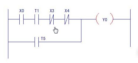

    在操作过程中,Y0端子输出指示灯一直不亮。在PLC程序正常运行的情况下(如本例中其它控制都正常),可能为PLC输入端子哪路信号未能正常输入,或者是状态不对,不能满足YO输出的条件。这时候能用笔记本电脑调出PLC内部程序,监控程序运行,找出满足Y0输出和各个条件,进而查找出是哪路输入信号异常,如外接限位开关常闭点接触不良啦等等,故障就能排除了。
此主题相关图片如下,点击图片看大图:
上图中,XO、T1、X3、X4、T5都可以称其为YO的条件触点,先不管T5,对YO的控制,只有当XO(输入条件)、T1(延时时间到后)触点接通,X3、X4触点维持静态时,YO才具备得电条件。这四个触点要找出哪个条件不具备,找到故障原因,进而修复。如检查X0、X3、X4触点状态都对,看PLC输入端子状态指示灯,X0点亮,而X3、X4熄灭,则四个条件中三个条件都已满足,只剩下T1条件未能满足了。进一步在程序查找对T1线圈的控制程序段,再检查满足T1得电的条件,一步步深入,找到故障原因。
    PLC的外部输入信号,如限位开关,可能安装于我们不易于接触到的地方,其闭合与断开,不易进行操作试验。这时候也可以采取短接YO、COM0端子的法子,人为短接PLC输入端子,形成输入信号,满足YO得电条件,找出故障所在。如将X0与COM端子短接一下,看输入指示灯是否点亮,输出是否有所动作。若输入端子状态指示灯不亮,查输入端子24V电源正常,则为PLC内部输入电路坏掉了。
