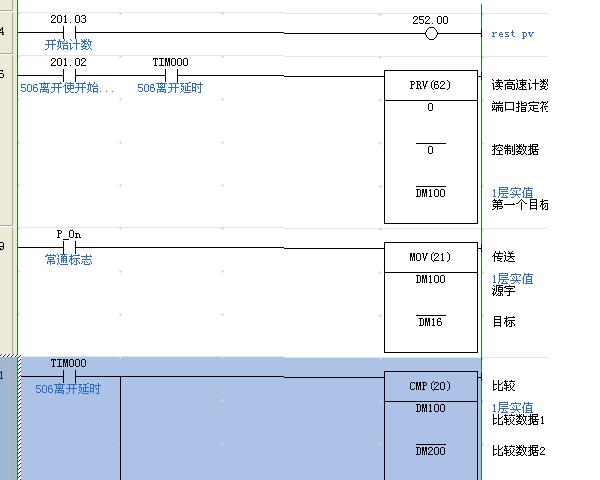

是关于编码器的问题,用的是OMRON 600P的旋转编码器,已知编码器旋转一圈是600个脉冲,螺距是7个公分,也就是说旋转一圈上升或者下降7公分,A相接PLC的0。00 B相接PLC的0。01 Z相不用 用的是触摸屏 假如数值输入寄存区是D20 数值显示寄存区是D24 显示数值精确到小数点一位,这个程序怎么写 希望是OMRON的程序 如果有知道的 把从数值的输入到逻辑运算 的程序上传下来 我采纳后会单独和你联系 也许会给你一份以外的惊喜

用编码器的数X1.16就是你的实际距离后用高速记数X1.16送到D24就显示的是 了

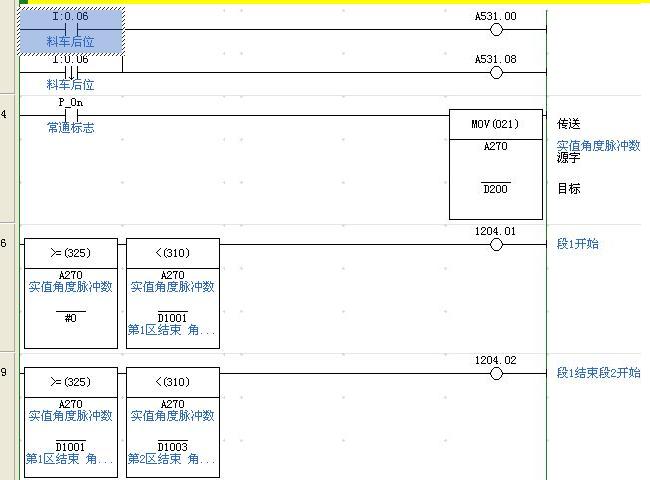

哈哈,我跟这个“小女子”有缘,上次要用三菱的我不懂,这次要欧姆龙的,刚好欧姆龙的我懂,先占个位置,过会儿给你编,“单独联系 以外的惊喜 ”,好期待啊。
OMRON PLC是什么型号的?
我这是CP1H类似的:
CP1H高速计数1的实测值在A270,启动前A538.08要有个脉冲。
如果是CPM1的我也有做过类似的。
CPM1高速计数1的实测值用PRV(62)取得,启动前252.00要有个脉冲。
