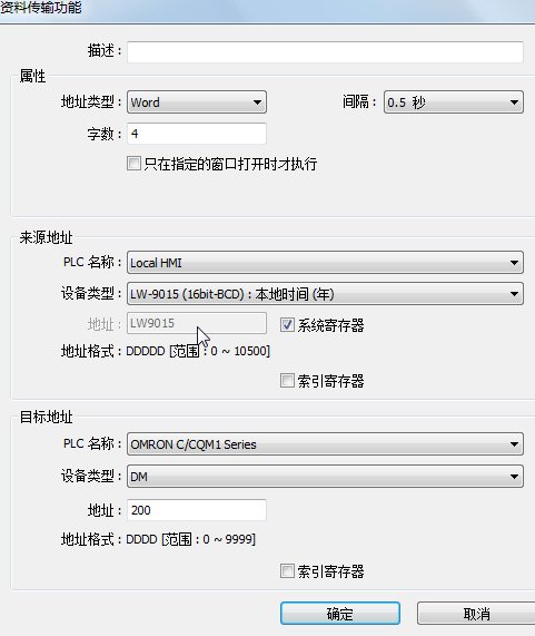

多数PLC都无内置时钟,如果需要内置时钟,有的需要另行购采时钟模块,相反,每个触屏都有内部时钟,请问各位高手,在PLC上如何做程序,采集人机内的实时时钟数据呢?希望有经验的同行住提供指导,谢谢!

不用PLC做程序,威纶触屏有指定的地址。很方便的。看看使用手册就会了。

描述:设置
描述:设置地址
楼主的意思应该是PLC 用人机界面的时钟。
你可以参照图片试下。
PLC 取你设置的对应数据区!
