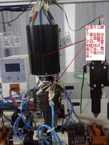

各位大大,帮小弟看下这是上面东西啊+++急~~~~~

好像是一套气动控制系统吗。应该很好理解啊

有点像做朔料模具用的气动成套

一种特殊用途的旋转接头,内部分成好几层,气路是经旋转接头连接,电路是经电刷和滑环连接。

是旋转接头!!!

这个!!好像是精密分格器,气管从上面那个不动进去,再从下面那个可以旋转的头出来,那就没有错了,

电动与气动旋转节。

旋转接头:有液压、气压!还有电气!!

同意!确实是旋转接头!
