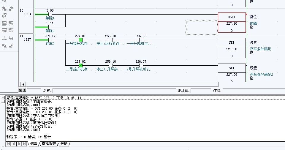

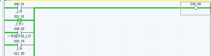

今天调试一个程序,将程序输入PLC后,通过操纵外部设备,发现没有输出,查看程序后看到,我的PLC的内部辅助继电器的点输出为空心状态,导致输出无效,不知道是何原因导致的

你用个输出继电器试一下,别用辅助继电器试。

还有就是程序之间没有互锁指令吧

检查有没有重复输出

用个W继电器

是不是程序没有下载到plc?

235.09,CP1H是不是没有这样的地址啊?

檢查是否重複輸出或互鎖

估计程序一定有问题!看有互锁之类有没。连接输出继点器 临近程序结尾部分有其他常开连接输出没。
