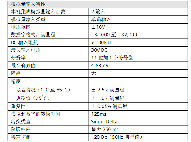

CPU 224XP的模拟量输入信号为+-10V的电压信号,那0--10V的电压信号能不能用
能用的话是不是数据范围为0--32767
还有我不小心把24V的电压直接接进去,会不会损坏这个通道??
