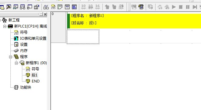

我用cx-P9.0编程软件,可以联机,也显示监视模式,就是看不到梯形图,怎么回事,望高手指教

截图上来!

怎样从plc里下载程序到软件

是不是在线时只下载了特殊符号什么的,还要重新从plc下载程序到软件

在线后,点击“从PLC 传送”

你是准备 传程序到PLC 还是 从PLC 读程序?

双击左边栏的段1

谢谢,大家的关注,自动在线也是,建立一个相同工程也是这样,是第一次联机这个plc,就是看不到梯形图

我是准备从plc读出程序

截张效果图上来把
