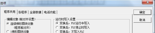

编程软件上设置成编译后运行写入,用新的地址替换坏的地址即可。
设置见图,GX8.86。

如何在编程软件上设置成编译后运行写入?
