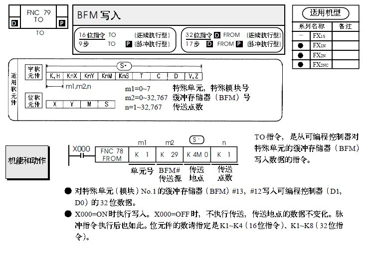

[TO K0 K0 H4444 K1] 这个指令的T0是什么意思???谢谢

把1个数据H4444发送给扩展模块0的0通道

特殊指令,详见下图。

把十六进制数4444写入0号特殊功能模块的0#缓冲寄存器

1、建议详细阅读手册。2、该指令用于将PLC的数据写入特殊模块缓冲存储器。具体怎么写入的看一楼二楼的解释。
