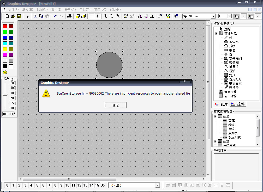

问题
在Wincc图形编辑器界面下,单击不管是空白地方还是什么控件都会出现如附件里提示:
stgopenstorage hr=80030002 there are insufficient resources to open another shared file而且会反复出现,但并不影响使用,该怎么解决。
产生原因:在使用过优化大师、XP总管、超级兔子等软件进行注册表清理的过程中,删除了WINCC的一条注册表信息.
解决方法:
打开注册表编辑器(运行regedit),在下面所所示的键HKEY_LOCAL_MACHINE\SOFTWARE\SIEMENS\WinCC\GraphicsDesigner\DynamicWizard下新建字符串:
名称为database,
值为C:\Program Files\Siemens\WinCC\wScripts\Dynwiz.cwd
说明:值不一定要为C:\Program Files\Siemens\WinCC\wScripts\Dynwiz.cwd
要根据个人安装WINCC的路径而定。
如果按照上述方法操作之后出现以下提示:
stgopenstorage hr=80030003 there are insufficient resources to open another shared file
则说明使用的字体不对,使用英文输入法输入上面的值。
如果输入法使用正确则是C:\Program Files\Siemens\WinCC\wScripts\Dynwiz.cwd中的ProgramFiles间少了一个空格。
