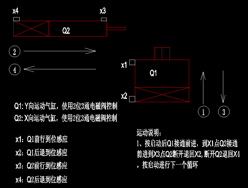

本人是个新手,想使用西门子S7-200控制气缸运动,具体动作情况如图,想请大家帮我画一下顺序控制图。谢谢!

用步进指令或者直接用SET;RST指令写。

谢谢指点,能写的更详细些吗?

兄弟:Q2退回何时可以到X2???????????????????????????

说明确实有误。程序:
LD SM0.1
R Q0.1, 2
LD I0.7
S Q0.1, 1
LD I0.1
S Q0.2, 1
LD I0.3
EU
R Q0.1, 1
LD I0.2
EU
R Q0.2, 1
此程序是根据不同的电磁阀需要做相应的变更。

不好意思,运动说明的确写错了一个数字,正确的应该是:按启动后Q1接通前进,到X1点Q2接通前进到X3点Q1断开退回X2,断开Q2退回X4,按启动进行下一个循环。
