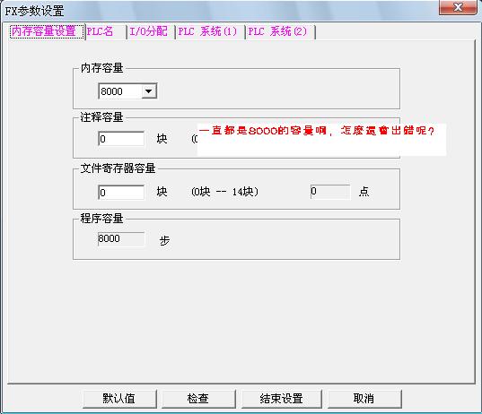

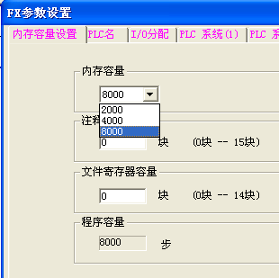

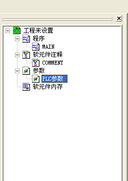

楼主你把PLC参数中内存容量修改一下。2000 4000 8000 各种机型的内存容量不同。
如图片:

楼主:那你的程序现在是多少步?有没有超过所设置内存容量?

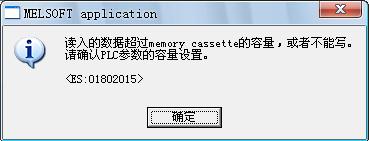

提示記憶卡的容量不夠!

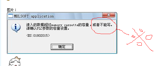

引用第3楼雪花飘飘于2008-02-27 12:01发表的 :
[attachment=5208]
勇哥啊`!
我的程序不到三十步啊~~~~~~~全是基本的梯形图,用在FX1N的PP上。
只要上传程序,选择所有。然后就会有这个对话框~~~~~

很可能是你的GX-DEVELOPER有个地方进行了不必要的设置造成的。

我也同意杨站长的看法。你再仔细的检查一遍软件的设置。
我在下载程序时也出现此对话框,但我的多是程序量设置错误。

笨办法:删除重新安装

真是怪了,我以前也是遇到一样的问题,就是这个问题,在写入plc程序时出错,但不影响正常的控制,我也不明白怎么回事?修改过容量后还是无效!到现在还不明白是什么原因?不解决有没有问题?我用的是fx-3uc的plc程序很长,1949步,望高手帮忙解决,不胜感激!
