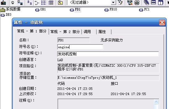

S7-300的功能块忘记选择多重实例背景功能,如何修改?
难道必须要删掉重新建立吗?
还有我建立好的FB FC在主程序已经调用了,
之后我又修改了  调用的地方就是红的 必须要重新调用吗?没有什么简单的方法可以更新吗?

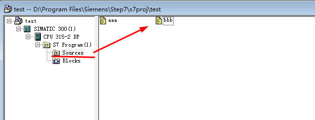

Step1:在LAD编辑器开启你需要修改的FB.

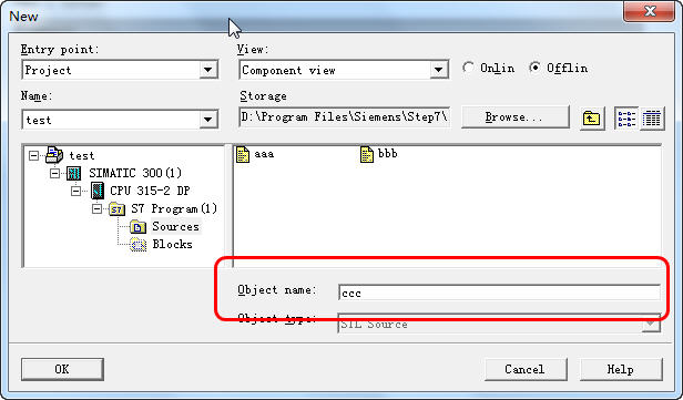

Step2:执行菜单File——Generate Sourece(中文版可能译为文件——生成源文件),给Object Name文件名,单击OK。

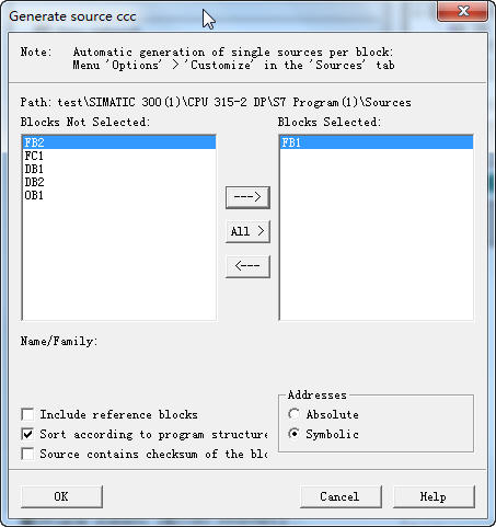

Step3:将需要生成源代码的FB拖入右边的框中,确认。
Step4:在Step7的项目树中的Source源文件夹中你能看到刚才转换的文件。

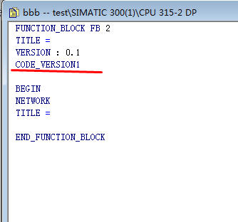

Step5:双击打开刚才的文件,然后删除CODE_VERSION1行。
Step6:执行File——Compile(文件——编译),编译前应确保先前开启的FB编辑器关闭,否则将提示错误。
经过上述过程,你可以为没有多背景的FB添加该功能,反之,可以为FB的多背景属性取消,如果你的FB不需要多背景功能,建议不要选择多背景选项,因为多背景选项会限制STL的编程。

    2楼  发表于: 2011-04-24 20:53
    生成的bbb文件  编译完成后 可以删掉吗?
    试了一下  可以删除 嘿嘿
