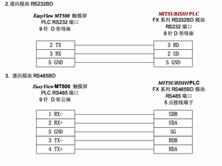

三菱PLC和维纶的触摸屏连接不上 大家帮忙啊 我现在用的是台达的线 好像不好用

参数确定设置对了吗?买触摸屏的时候厂家给配数据线了吗?1---Rx- 2-----Rx+ 3------------TX- 4--------Tx+

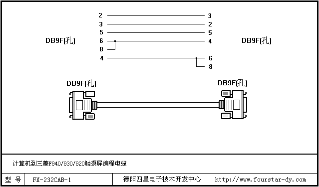

威纶触摸屏和三菱触摸屏电缆

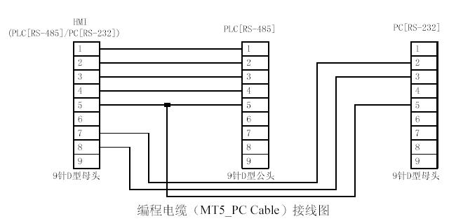

看一下以下维伦屏与三菱PLC连线图
