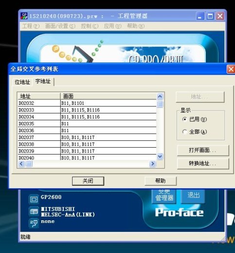

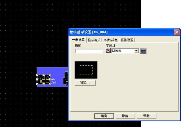

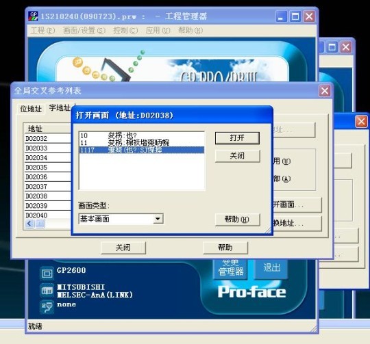

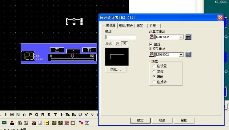

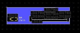

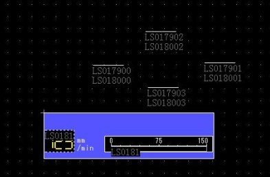

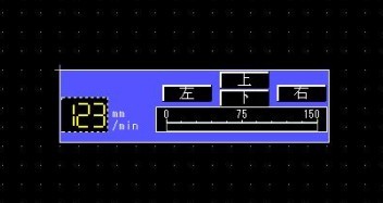

我不知道是不是我昨天表述的不清楚,麻烦大家帮帮我。。。
如图是这样的:有1个速度的框,就是123的那个格子 ,然后它的右边是,“上下左右”四个按钮。当你按“上”的时候。123那个格子就显示的是上面那个传感器的速度,选择“左”的时候就显示的是左边那个传感器的速度。。程序出来的效果就是这样!!
    现在我双击“123”的格子   是1个数字显示设置的指令(ND_004)  然后里面的字地址是LS0181   接着,我对上开关双击,是1个位开关设置指令,;里面的运算地址是LS017902    监控地址是LS18002    我都截图了的!   然后我通过PLC的程序发现  他左边的速度实际上是  写在D2038里面的(我连的是三菱的PLC)      接着我在工程管理器的  应用   交叉  里搜索D2038    他提示在  1117画面里有。   但是我在这个B1117  里面看到的全部都是 LS 的  指令!麻烦 大哥们 帮忙讲解一下到底是怎么回事!
   假如 图看不清楚   恳请  各位下载一下压缩包!  里面是全图!!!

兄弟人機中的LS與PLC寄存器D的數據交換是通過人機中的腳本來實現的
