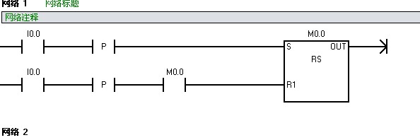

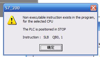

s7 200仿真软件出现如下提示!什么问题呢?有请高手!
kiseki001
查看kiseki001的
发表于: 2011-04-22 20:47
描述:提示
描述:程序1
描述:程序2
描述:程序3
究竟是哪里问题呢?是plc的cpu没有选好还是什么呢?

不支持复杂点的指令啊
