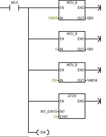

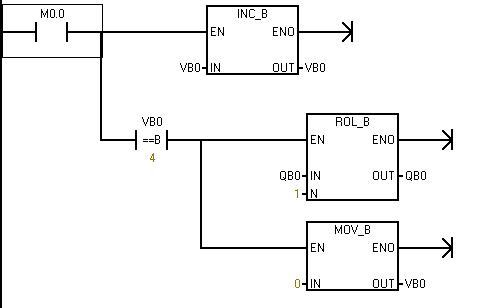

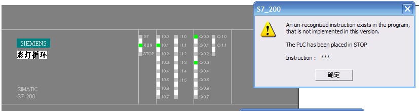

有什么仿真软件可以仿真有中断和子程序的程序啊?
kiseki001
查看kiseki001的
发表于: 2011-04-22 20:12
描述:仿真软件
描述:主程序
描述:子程序
描述:中断程序
我现在用的仿真软件是这个,一仿真就出现问题了!

s7-200的没有

好像没有,有的同仁说一下
