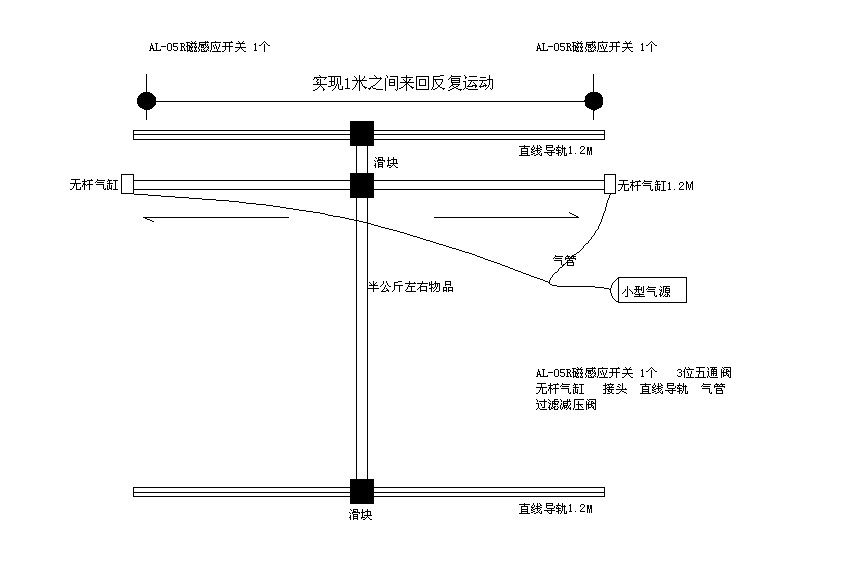

我试过用瑞士快能达的无杆气缸,最快可以每秒4M,但价格比较高1M行程估计要3-4千元...

用开关来做的停的位置精度不高,最好是用机械式的,并且装上气体缓冲器,以减小碰撞震动

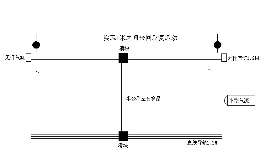

无杆汽缸动作太快,冲击太大,容易坏.加调节阀,又达不到你的速度.

1M/S有点快,可能掼性很大的,两边要加液压缓冲器,缓冲器的大小要算好,最好找卖气缸的公司帮你算

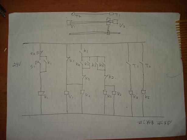

如果用无杆气缸,可以在气源上加一个调压阀,来调整气压的大小,在气缸上装四个接近开关,两个作为缓冲电磁阀的控制,两个作为限位电磁阀的控制。

17楼
发表于: 2011-04-27 18:05
这部分一定要要吗?
要考虑导轨与无杆气缸之前的距离吧!

发表于: 2011-04-28 16:56
呵呵··注意
你要求的是1M/S匀速。。。
气动的的可以匀速么?
开始进气量的巨大力量,以及泄气口万一赌点,,就会影响进速度
还有一点··工件的重量也会影响的!

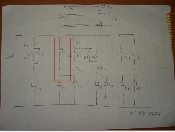

19楼
发表于: 2011-04-29 00:07
回17楼,K1常闭点保证每次停车都回到初始位置

我做过这个实际案例,用来在传送带上喷液体的。建议改成用电机带动丝杠来回运动,条件允许的
情况下考虑步进电机。质量好的无杆气缸太贵了

首先,我觉得半公斤的物品以1M/S的速度作来回运动,在瞬间换向的时候惯性很大,这得考虑带动物品的功率了,另外,用气缸也许新的时候还可以,用过一段时间后就很难保证它的线性运动了。
