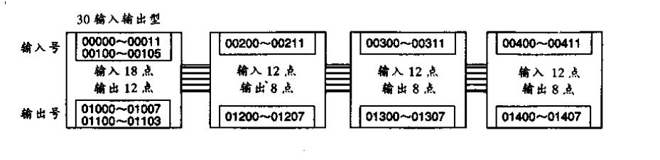

我是一个初级人员,我用的是欧姆龙cpm1a-30cdr的主机,输入地址编号0.00-0.07,1.00-1.05,输出是10.00-1007,1100-1103,-是由于接口不够用了,想加一个20edr的扩展口,请问扩展模块的地址怎样编号,非常感谢。

IN:2.00-2.11
OUT:12.00-12.07
